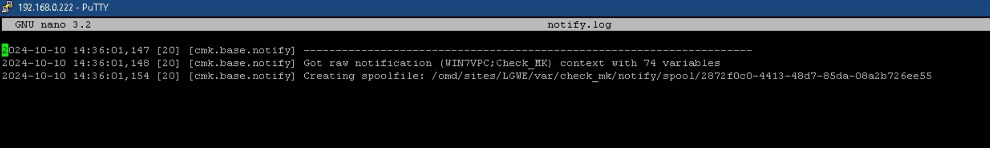

Das ist alles was zum Zeitpunkt eines Down Events im notify.log steht.

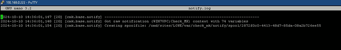

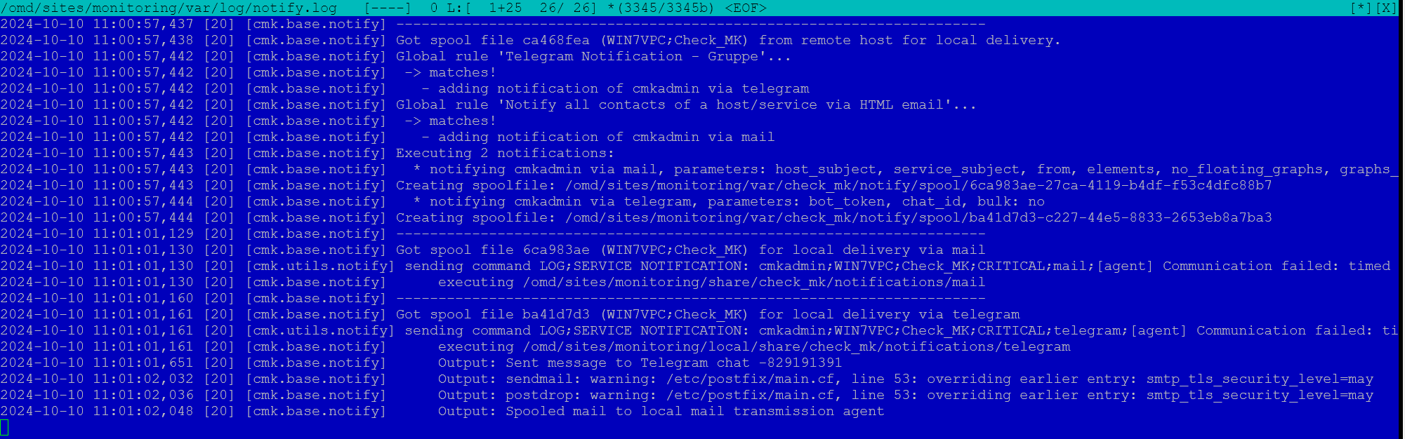

Ich habe den notify.log gelöscht und ein neues Event ausgelöst.
Das ist der Log der dann erstellt wird.
Es bleiben 5 Mails und 6 Nachrichten auf Telegram

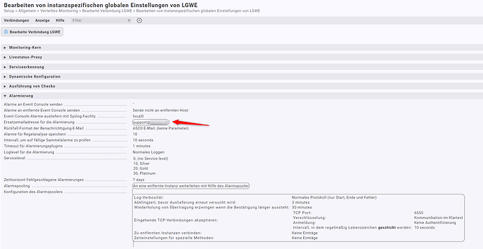

Ich habe mir nochmal die Instanzspezifische Konfiguration der Remote Site angesehen.
Kann das ein Problem sein?
ja, kannst du ja mal abschalten
Die Fallback Adresse ist jetzt global für alle entfernt.
Das Problem bleibt bestehen.

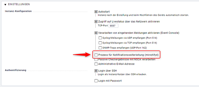

Das die Einstellung auf der Remote Site aus ist, ist ok?
Ich glaube, das ist ein Bug, der mknotifyd läuft ja und ist mit der zentralen Instanz verbunden.
