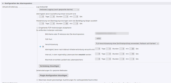

Ist nur “forward to remote site” eingeschaltet oder senden jetzt eventuell beide Systeme ?
Das sind die Einstellungen in der Weboberfläche.
Mail ist auf der Weboberfläche deaktiviert.
Das steht in der Instanzspezifischen Konfig der Remote Instanz
Das ist die zentrale Globale Konfig
Sieht soweit gut aus.
