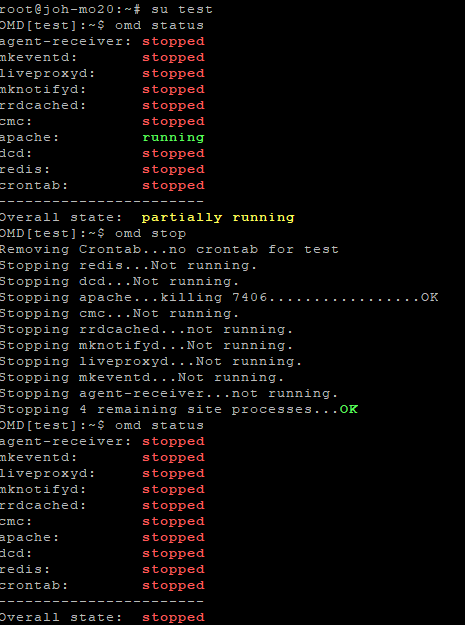

Ich musste bei der Site “Test” die eigentlich auf nicht automatisch starten steht den Status abfragen und der Apache lief wohl. Nach beenden “omd stop” konnte ich auch auf WebConf wieder zugreifen.
Weshalb kann denn das Update der Site Auswirkungen auf WebConf haben?
Anscheinend wird der apache Dienst beim Update nicht richtig beendet oder muss das so sein?

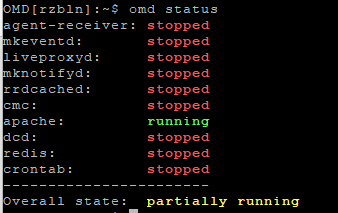

Hallo,
ich kann dieses Verhalten schon ab Version 2.1.0p23 beobachten.
Die Site wird richtig gestoppt das Update wird durchgeführt und nachdem Update läuft auf einmal der ‘apache’
Man kann zwar die Site starten und es klappt auch soweit alles - komisch ist dieses Verhalten aber schon da es in der der Vergangenheit nicht aufgetreten ist bei meinen Tests.
