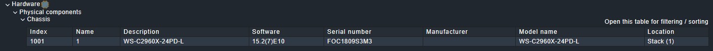

Im GUI beim “Inventory of host” sind manche Informationen mit anderen Namen dargestellt, z.B. Software → Configuration → SNMP Information muss letzteres als “snmp_info” in der yml konfiguriert werden. Aber man bekommt ja einige Werte aus der host Datei unter /omd/sites/[site_name]/tmp/check_mk/data_source_cache/snmp/inventory
Aber leider werden nicht alle Switchmodele gleich ausgelesen. Z.B. ein WS-C2960X-24PD-L liefert kein Hardware → System → Model name
Sondern der Model name wird unter Hardware → Physical components → Chassis angezeigt. Hierzu habe ich bisher noch keine tree: Konfiguration in der yml erfolgreich erstellen können. Aber vielleicht hat ja jemand eine Idee?

Hallo Ben,
DIe Namen die im ‘tree’ stehen werden intern ggfs. umgeschrieben. Hierzu gibt es eine Mapping Tabelle:
“Operating System”: “os”,
“Interfaces”: “total_interfaces”,
“Ports”: “total_ethernet_ports”,
“Default”: “0.0.0.0/0”,
“Model Name”: “model”,
d.h. bei allen and anderen Werten muss der Name genau so wie im inventory stehen. Am besten Du schaust hie rmal in den inventory files unter /var/checkmk/inventory nach.
bei einem ähnlichen switch konnte ich das hier herausfinden:
[ hardware, components, chassis, model ]
(sofern ich nichts übersehen habe u die Schreibweise stimmt :wink: )

Hallo Frank
Danke für deine Rückmeldung. Anhand der Dateien im inventory hatte ich schon zuvor versucht, die richtigen Namen zu finden, aber einige Switchtypen erkennt er weiterhin nicht. Ich hab die eine Zeile in der Datei vom inventory in eine lesbare json Struktur gepackt und hier ist ein Auszug:
 “hardware”:{
   “Attributes”:{
     "Table":{
     "Nodes":{
        "components":{
           "Attributes":{
           "Table":{
           "Nodes":{
              "chassis":{
                 "Attributes":{
                 "Table":{
                    "KeyColumns":[
                       "index",
                       "name"
                    "Rows":[
                          "index":"1001",
                          "name":"1",
                          "description":"WS-C2960X-48FPD-L",
                          "software":"15.2(7)E13",
                          "serial":"FCW2-----FZ",
                          "manufacturer":"",
                          "model":"WS-C2960X-48FPD-L",
                          "location":"Stack (1)"
                          "index":"2001",
                          "name":"2",
                          "description":"WS-C2960X-24PD-L",
                          "serial":"FCW2------7NX",
                          "manufacturer":"",
                          "model":"WS-C2960X-24PD-L",
aber mit folgendem funktioniert es trotzdem nicht:
  • labelname: chassis
    tree: [hardware, components, chassis, model]
Aber auch bei mir, keine Garanatie, das ich etwas übersehen hätte.

Hallo Ben,
ich hab mir jetzt bei uns das ganze genauer angesehen und es funktioniert… hier unsere konfiguration:
  - name: Hardware-Software-Inventory
    module: lpds_hwswtree
    label_prefix: hwsw
    config:
      cmk_config:
        api_url: http://checkmkserver.checkmk.com/cmk/check_mk/api/1.0
        username: blahuser
        password: "blahpassword"
      table_row_mapping:
        chassis: [name, model]
      mapping:
        - labelname: model
          tree: [Hardware, Components, Chassis, ".*"]
        - labelname: model
          tree: [Hardware, System, Model Name]
        - labelname: redundancy
          match_group_filters:
            - ['N9K-C93(.*)', 'false']
Was passiert hier er versucht zuerst das Model aus der Tabelle zu bekommen, wenn es da nicht existiert dann aus dem zweiten labelname: model
Wenn in beiden was steht, wird der letzte gültige Wert verwendet.
Ein leerer Wert überschreibt wird nichts überschreiben. Ich möchte aber [Hardware, System, Model Name] bevorzugen (wenn es existiert).
Der letzte Eintrag setzt ein Label bei den Switchen die beim redundancy Service probleme macht, damit wir dies abschalten können.
