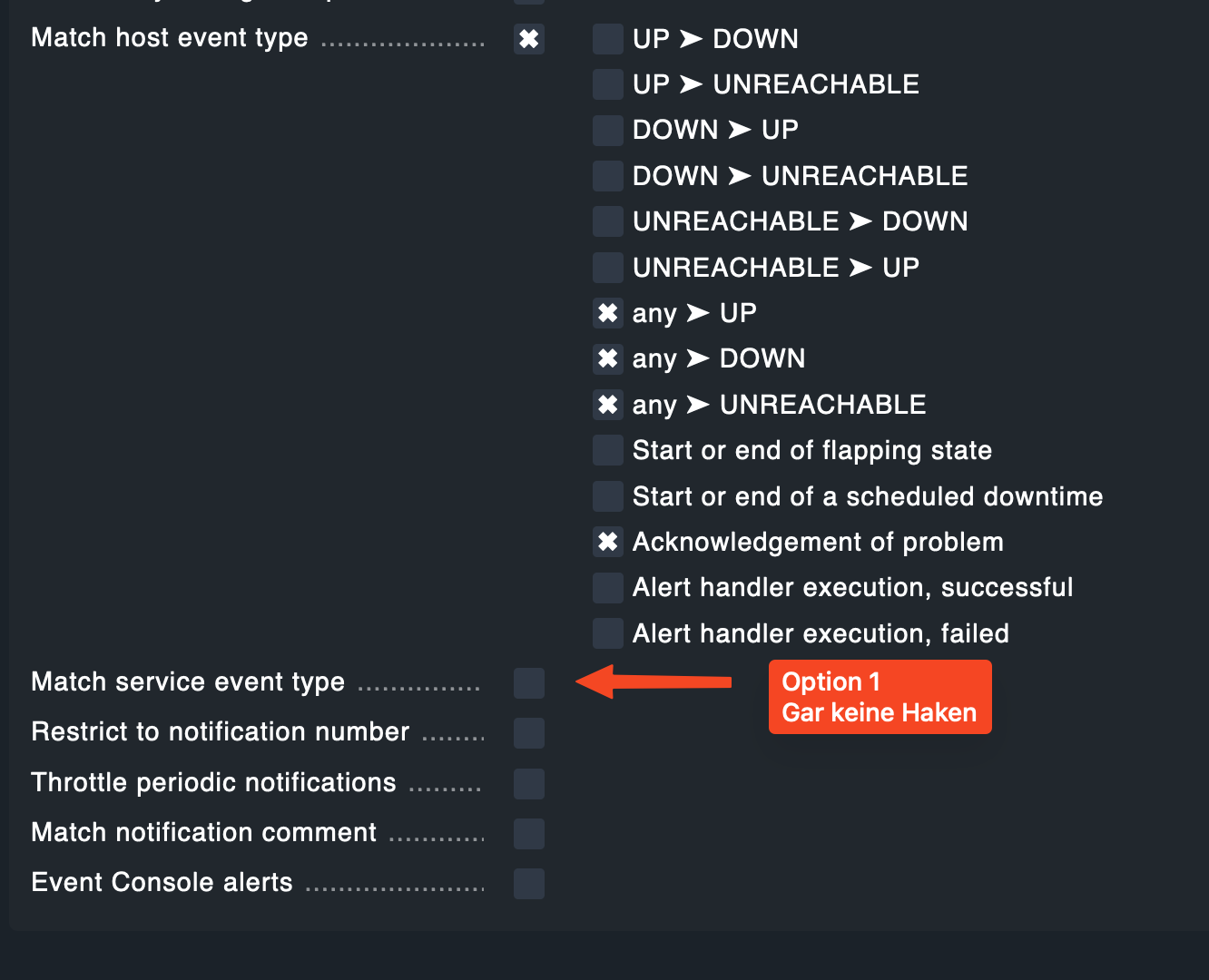

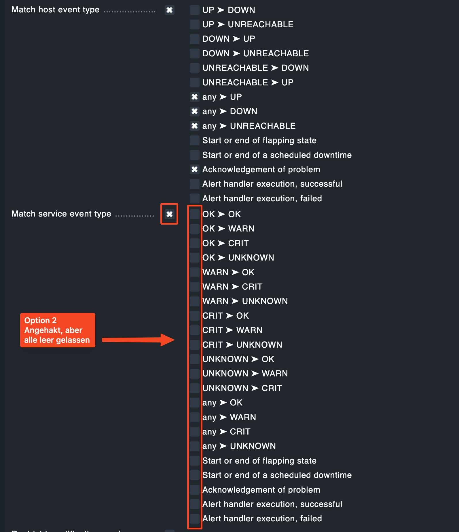

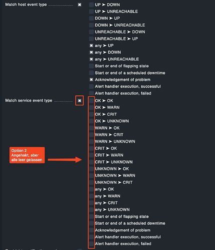

Nun wen nein Host auf down geht wird eine Notifikation ausgelöst aber wir haben folgende Meldung im log:
2024-05-21 13:37:39,067 [15] [cmk.base.notify] Global rule ‘UnsereNotifikation’…
2024-05-21 13:37:39,067 [15] [cmk.base.notify] → does not match: The service labels {’ service ': ’ label '} did not match {}
Nun, woher hat der Host wenn er down ist ein Servcie label? Und wo könnte ich das setzen?
Das ist eine UND-Verknüpfung, anders als dann weiter unten bei den Zustandsübergängen.
Verstehe dann aber nicht ganz weshalb auf dem Host welcher down ist der Service geprüft wird respektive das Label, wenn es ein solches ja gar nicht gibt.
Der Service geht dann in “Stale” - da Checkmk keine Möglichkeit hat den korrekten Service State zu ermitteln. Aber der Service ist ja noch da. Oder habe ich die Frage falsch verstanden?

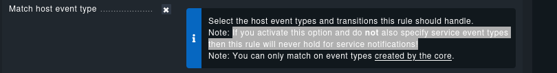

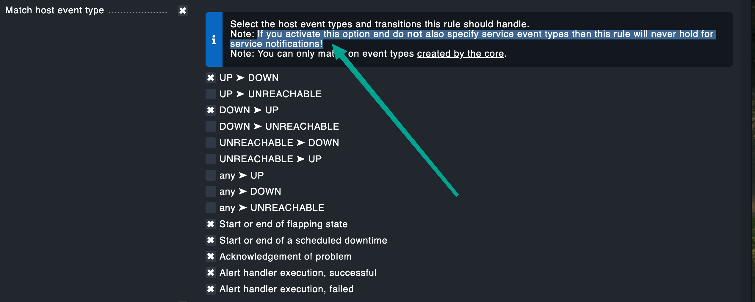

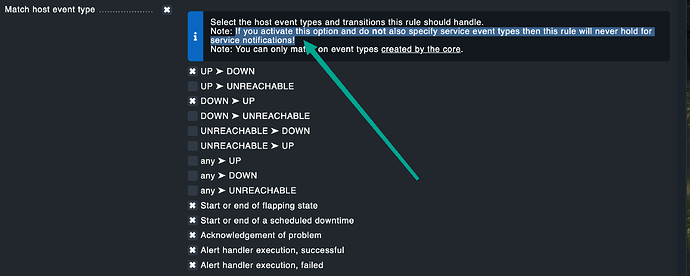

Alle conditions werden mit einem “und” verknüpft. Außer “Match host event type” und “Service event type”. Das ist ein “oder”.
Abschnitt " The exception to the AND operation":
Hier kommt jetzt eine Host notification rein, die keine service label haben kann. Daher kriegst Du den log Eintrag (" did not match {}").

@_rb , Du hast natürlich mal wieder recht, es funktioniert genau so wie Du es sagst und auch in der Inline-Help steht.
