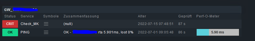

Hallo,
seit dem Update auf 2.1 habe ich folgendes Problem. Ich eine Gruppe bei den ich nur den Ping benötige. Es ist also auch kein Agent oder snmp Abfrage nötig. Bisher wurde der Service Check_MK auf crit gesetzt aber ich habe keine Meldungen im Dashboard sprich ich habe die Alarme ignoriert bzw. deaktiviert. Nach dem Update bekomme ich nun Fehler. Kann man die Meldungen irgendwo abstellen bzw. den Service ganz raus nehmen.
Meine Tests:
Check_MK über deaktivierte Services → brachte kein Erfolg
Alarmierte Ereignisse für Services → brachte kein Erfolg
Hat jemand noch eine Idee oder ist das ein Fehler in der Version?

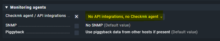

Hallo,
Es könnte vielleicht helfen wenn Du auf dem Hostobject oder dem Ordner alle Agentendaktivierst:
Das entfernt den Tag TCP und checkmk versucht nihct mehr den Agenten zu erreichen.
Gruß
Michael
Hallo Michael,
Vielen Dank für den Tipp. Es hat natürlich geholfen. :laughing:
