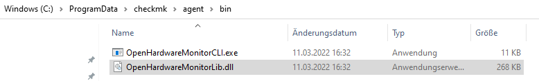

ich habe bei mir CheckMK in der Version 2.0.p21 im Einsatz und über die Bakery das Plugin für openhardwaremonitor auf meinen Windows 10 PC verteilt.
Unter C:\ProgramData\checkmk\agent\bin liegt un auch die .exe und die dll Datei.

Habe die DLL in den genannten Ordner kopiert aber es wird weiterhin kein neuer Service erkannt. Ich habe das Plugin auch über die Bakery verteilt und würde mich stark wundern wenn dort ein falscher Zielordner angegeben wäre.
MfG Paul

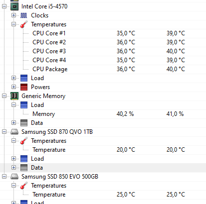

Mit dem originalen Tool (Version 0.9.6) bekomme ich folgende Daten geliefert.

Ich habe noch festgestellt dass das Originale Programm im Hintergrund laufen muss.
Wenn ich es beende werden bei mir die Checks nicht mehr durchgeführt.
