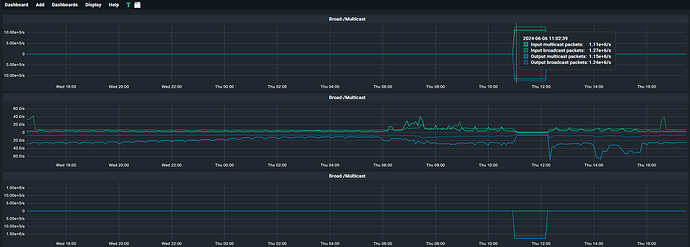

Und zwar hatten wir nun des öfteren einen kompletten Netzwerkausfall.
Verursacht durch Broadcast Storms.
Nun würde ich gerne ein Dashboard bauen um anhand der Zeitstempel herauszufinden, wo das Problem entstanden ist.
Leider wäre es so aber ziemlich mühsam jeden Switch und die dazugehörigen Uplink Ports einzeln einzufügen.
Es handelt sich dabei um die Raw Version
Vielen Dank im Voraus.
