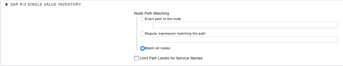

Wenn du nur testen willst ob die per Piggyback übermittelten Daten für was gut sind würde ich auch hier mal einen Dummy Host verwenden welcher nur den Namen trägt und als Agent Type “no Agent” gesetzt hat.
Der Host wurde so mit der Konfiguration von der Dynamic Host Configuration erzeugt.
Um den auf “no-agent” zu kriegen musste ich den komplett löschen und danach manuell anlegen.
Ich hab ihn jetzt mal mit “No Agent”, “Always use and expect Piggybackdata” und ohne IP konfiguriert.
Die vermissten Checks sehe ich leider immer noch nicht

Wenn ich das ganze allerdings auf unserem Produktiven System mach findet das die ganzen Services
OMD[kalo]:~$ cmk --debug -vvII KAX
Discovering services on: KAX
KAX:
  • FETCHING DATA
    [piggyback] No persisted sections loaded
    [piggyback] Execute data source
    Piggyback file ‘/omd/sites/kalo/tmp/check_mk/piggyback/KAX/lxhhsapdev’: Successfully processed from source ‘lxhhsapdev’.
    No piggyback files for ‘10.10.70.242’. Skip processing.
    Loading autochecks from /omd/sites/kalo/var/check_mk/autochecks/KAX.mk
  • EXECUTING DISCOVERY PLUGINS (23)
    Trying discovery with: sap_hana_diskusage, sap_hana_mem, sap_hana_status, labels, sap.dialog, sap.value-groups, sap_hana_filesystem, sap_hana_license, sap_hana_backup, saprouter_cert, sap_state, sap_hana_memrate, sap.value_groups, sap_hana_process_list, sap_hana_mem.database, sap_hana_replication_status, sap_hana_data_volume, sap_hana_version, sap_hana_ess, sap.value, sap_hana_events, sap_hana_proc, sap_hana_full_backup
    Try aquire lock on /omd/sites/kalo/var/check_mk/autochecks/KAX.mk
    Got lock on /omd/sites/kalo/var/check_mk/autochecks/KAX.mk
    Releasing lock on /omd/sites/kalo/var/check_mk/autochecks/KAX.mk
    Released lock on /omd/sites/kalo/var/check_mk/autochecks/KAX.mk
    Try aquire lock on /omd/sites/kalo/var/check_mk/discovered_host_labels/KAX.mk
    Got lock on /omd/sites/kalo/var/check_mk/discovered_host_labels/KAX.mk
    Releasing lock on /omd/sites/kalo/var/check_mk/discovered_host_labels/KAX.mk
    Released lock on /omd/sites/kalo/var/check_mk/discovered_host_labels/KAX.mk
    1 sap.dialog
    13 sap.value
    SUCCESS - Found 14 services, 1 host labels
Der Host heißt hier zwar KAX, das liegt aber daran das der aus einer Zeit stammt als es noch keine Dynamic Configuration gab.
Sehen die beiden Piggyback Daten Files ähnlich aus?
Weil du selbst sagst scheint der zweite Host ja ok zu sein.
Interessant ist nur wie viele SAP Plugins er versucht zu discovern und nur Value und Dialog findet.

Ich bin noch die Antwort von CheckMK Support schuldig :wink:
Um es kurz zu machen, das Problem saß mal wieder vor der Tastatur.
Neben dem Plugin (SAP R/3 Monitoring plugin) durch das die Daten im Piggybackfile bereit gestellt werden, muss auch noch eine Display Regel (SAP R/3 Single Value Inventory) konfiguriert werden.
Die hatte ich nicht drin, weil das bei unserem alten System so scheinbar nicht notwendig war.
Unter Strich war die Lösung eine SAP R/3 Single Value Inventory Regel zu bauen die ALLE vom Agent gelieferten Daten auch anzeigt:
Gruß
Frank
