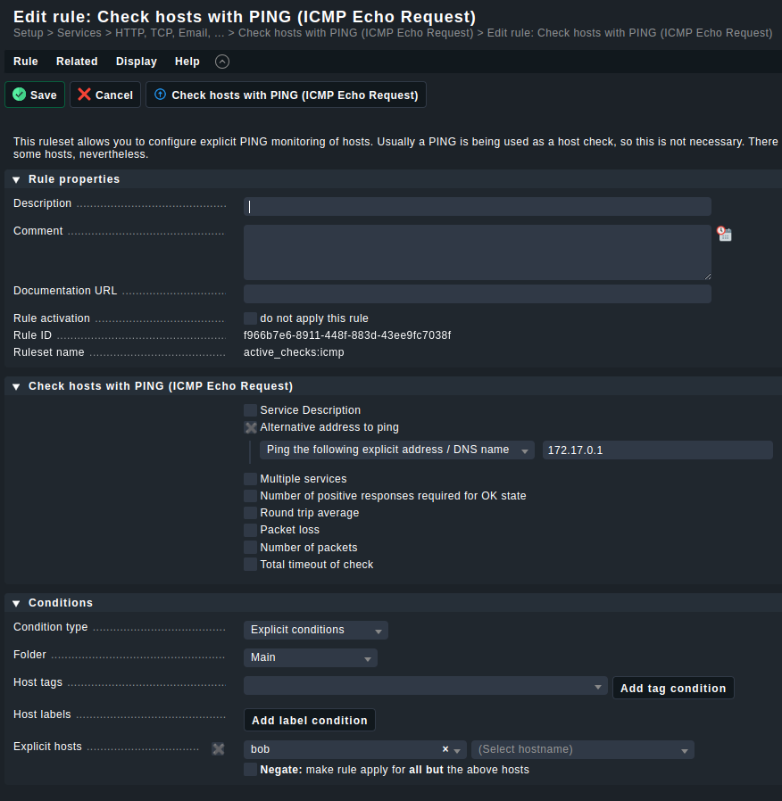

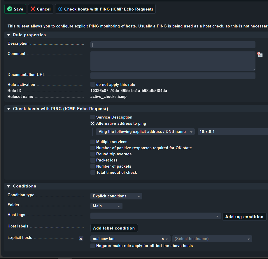

Hallo Sven,
das hab ich so schon probiert, dann war ich ja richtig. Bei mir kommt es allerdings zum Fehler.
Auf dem mailcow.lan
Active Checks
Ich verstehe nicht wieso hier ne öffentlich Adresse steht
PS: Die Adresse ist nicht meine oder die des Ziels

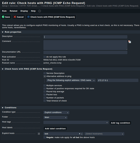

Hab es nochmal mit einer neuen Instanz versucht. Er kann auch hier nicht den wg0 Server anpingen.
Zumindest nicht vom Checkmk Server aus. Da versucht er immer übers Internet zu gehen.
