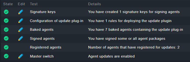

Konfiguriert ist der Agent in Pull Modus konfiguriert. Die Schritte von checkmk bin ich durchgegangen:

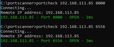

portcheck
Sind beide offen. Das hatte ich schon nochmal mit der Firewall Abteilung gecheckt.
Das ist jetzt aber ein Test auf deinen checkmk Server und nicht ob dein checkmk Server den Client über Port 6556 erreichen kann.
Du hattest ja in deinem ersten Post geschrieben, dass die Kommunikation zu dem Agent nicht besteht, verwendest du einen selbst erstellten und mit Vanilla geht es.
Daher hatte ich hier erst überlegt ob es ggf. Firewall ist oder du in deinem Regelwerk eine Regel hinterlegt hast, dass nur Netz oder IP X mit dem Agent kommunizieren darf.
