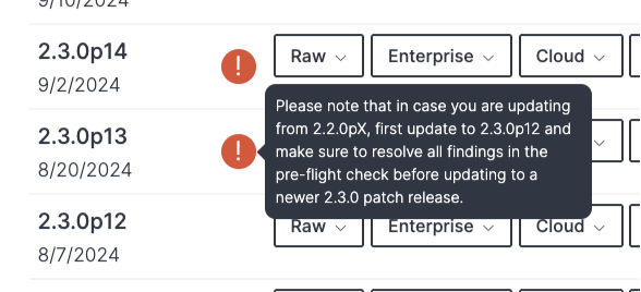

Ich habe den Schritt über die 2.3.0p12 gemacht, weil im Download-Archiv folgende Info steht.
grafik

Denke mal is bisl unglücklich die Formulierung da - das war “nur” zu den Releases p13/p14 relevant. Seit der p15 ist das egal. Da steht ja auch nix mehr also ab p15 und neuer.
Erst mal Updaten auf die neueste Version und schauen obs wieder tut das “cmk -U”.
