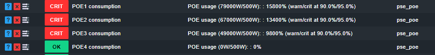

Hallo,
das Plugin pso_poe liefert über 10000%
Das Plugin kann aber nicht konfiguriert werden.
Wie bekomme ich da richtige Werte?
Gruß Wolfgang
Das liegt daran, dass der Switch Milliwatt ausgibt und nicht Watt wie es eigentlich in der RFC zu dieser MIB steht.
Ich hatte letzte Woche auch einen Netgear in der Hand welcher das gleiche verhalten gezeigt hat.
Dein Switch selbst ist halt zur Zeit bei 79,67 und 49 Watt.
Es müsste wenigstens konfigurierbar sein, welche Einheit verwendet wird.
Die MIB selbst hat leider keine OID in welcher der Faktor steht.
Eine Anpassung des Checks würde hier no so viel helfen, das alle Werte durch 1000 geteilt werden. In der Hoffnung, dass du keinen Switch hast welcher dann wirklich Watt ausgibt :slight_smile:
Also leider nicht eine Lösung mit einem “Knopfdruck” :wink:
