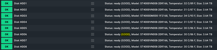

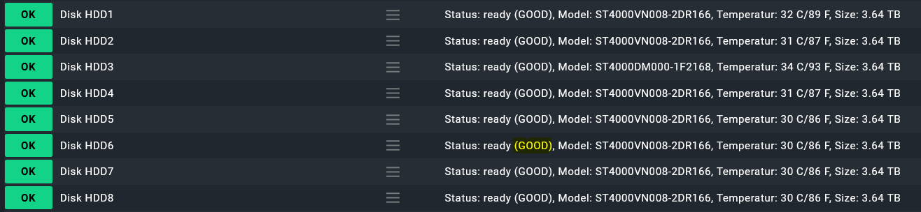

ich überwache in Check_MK eine QNAP. Unter anderem werden dort auch die verwendeten 8 HDD´s angezeigt.
Letztens hatte ich das Problem, dass in der Systemsteuerung der QNAP eine Platte gelb mit Warnings ausgegeben wurde, da einige Sektoren einen Fehler aufwiesen.
Anschließend habe ich das im Check_MK überprüft. Dort wurde folgendes für die HDD angezeigt:
Status ready (WARNING)
Trotzdem wurde die Platte grün und als OK angezeigt, wahrscheinlich deswegen, da ja der Status trotzdem als “ready” angezeigt wurde, weil sie ja noch läuft.
Habe dann geschaut, ob ich unter “Parameter für diesen Service” die Parameter ändern kann, was dort aber nicht verfügbar ist. (Dieser Check ist nicht via WATO konfigurierbar).
Jetzt wollte ich fragen, ob jemand eine Möglichkeit bzw. Regel kennt, in der man konfigurieren kann, dass Check_MK die Platte als WARN anzeigt, wenn eine Platte wieder Probleme haben sollte.
Anbei noch ein Beispiel Bild. Das gelb markierte “GOOD” war “WARNING” und Check_MK blieb auf dem Status OK

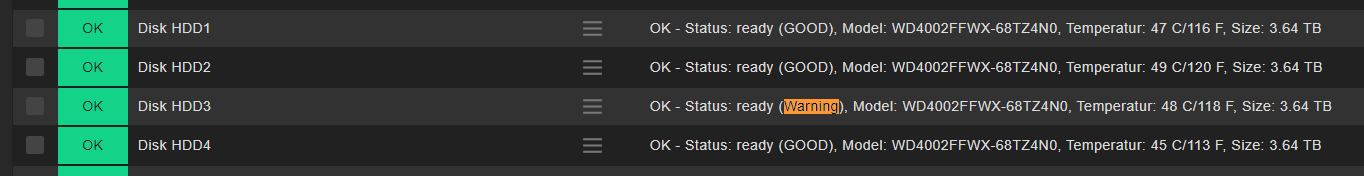

Moin,
wir haben den Fehler auch gerade bei 2 QNAP-Systemen (Modelle TS-431X3, TS-X53BU, beide auf QTS5.0.0)
Hier ist ein entsprechend gekürzter SNMPwalk mit den (hoffentlich vollständig) notwendigen Daten. Sofern hier noch andere OIDs notwendig sind schreibt mir einfach, kann ich dann bereitstellen…
vG Max
