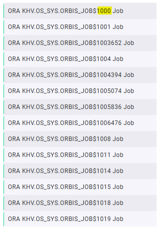

ich schaffe es aktuell nicht bestimmte Services zu deaktivieren.
Welchen String müsste ich im folgenden Fall einsetzen?
Die Zahl im Namen vom Services ändert sich und der Rest vom Service fix.
ORA KHV.OS_SYS.ORBIS_JOB$1004394 Job
Der Services mit dem Namen „ORA KHV.OS_SYS.ORBIS_JOB_QUEUE$100 Job“ darf davon aber nicht betroffen sein.
Vielleicht hat jemand eine Idee.
Vielen Dank im Vorfeld.
MfG Paul
Hast du mal regex101 probiert? Da kann man das hervorraged mit testen. Mach einfache zwei Regeln:
  1. ^ORA.KHV.OS_SYS.ORBIS_JOB\$(1000)\.Job (Negativ)
  2. ^ORA.KHV.OS_SYS.ORBIS_JOB\$(\d+)\.Job
    Die erste Regel nimmt enabled nur die 1000er. die Zweite reagiert auf wechselnde Nummern.
VG, Christian

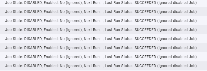

Kann man eigentlich auch anhand der Ausgabe Services deaktivieren?
Es sind Jobs die am Host DISABLED sind
Kurze Antwort - Nein - die Config kennt die Ausgabe ja erstmal noch nicht.
Disabled Jobs sollten aber beim Discovery gar nicht erst gefunden werden.
