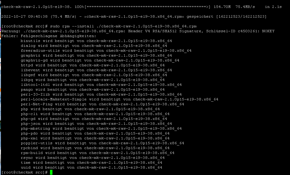

Endlich wieder Zeit für einen neuen Anlauf gefunden.
Auf einem frischen Almalinux 8.6, das offenbar ja bereits RHEL-8 beinhaltet, versuchte ich es mit der RAW Version.
Auch da wieder folgendes:
Kann doch nicht sein, dass man da alles manuell nachinstallieren muss?!?
