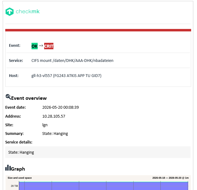

Service details: State: Hanging
Seit dem Umstieg auf die Version 2.5.0 bekommen wir plötzlich E-Mails in dem ein “State: Hanging” auftaucht.
Ich kann in den Graphen nichts fehlerhaftes erkennen. Aber was mich noch mehr stört, ich kann die Mails dazu nicht verwerfen. Ich habe schon eine Regel erstellt, die scheint aber nicht zu greifen.
Hat noch jemand diesen State?
Grüße Jochen
“State: hanging” ist hier die Ausgabe des Check-Plugins und nicht der Zustand des Service-Checks.
So wie ich das lese hängt der CIFS mount. Antwortet der SMB-Server nicht?
Hallo Robert!
Doch, der antwortet. Ich kann in keinem Graphen erkennen, das es zu irgendwelchen Ausfällen oder Wartezeiten gekommen ist. So eine Meldung habe ich vor der Version 2.5.0 auch noch nie gesehen.

Im Linux-Agenten hat sich der Abschnitt für die Sektion <<<cifsmounts>>> nicht zwischen 2.4 und 2.5 geändert.
Ja, da hast du recht. Im Checkmk-Agenten steckt das bereits mit drin:
waitmax -s 9 2 stat -f -c “${MP} ok %b %f %a %s” “${MP}” && printf ‘\n’ || echo “${MP} hanging 0 0 0 0”
Die 2 steht für 2 Sekunden. Wenn in der Zeit keine Antwort kommt, dann ist “hanging”. OK, dann kann ich das schon mal besser einordnen.
