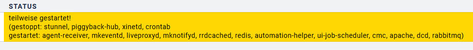

Was ich aber nicht richtig geschaut hatte war der Dienst.
Der Start geht bis zum rabbitmq und dort bleibt der dann stehen.
Gruss Thomas
Gib mal bitte auf der CLI ‘omd status’ ein.
Der GUI kann man nicht trauen :wink:
Dem screenshot zufolge läuft alles ausser stunnel, piggyback, xinetd und crontab. Schau auch mal in deren log files ob da was zu sehen ist.
