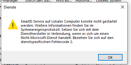

Leider bekomme ich nicht hin, den Dienst “SmartD Service” zu starten.
Es kommt immer die Meldung "

Den Dienst ist für das Monitoring erstmal nicht relevant.

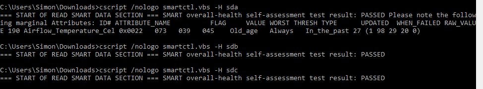

Habe das VBS Skript angepasst auf den Pfad wo smartctl.exe installiert wurde und bekomme folgendes:
Mit minimalen VBS Kenntnissen kann man sich dann noch alles bis zu den === wegschneiden. Wenn ich mal ganz viele Langeweile habe baue ich vielleicht mal einen Check mit aktueller Programmiersprache und lade ihn auf CMK Exchange hoch.

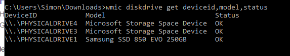

Was übrigens auch geht ohne die smartmontools ist ein:
wobei WMI wohl möglicherweise nicht mehr zeitgemäß ist. (PRTG macht viel darüber)
