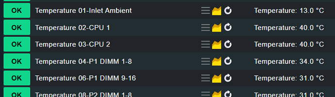

So sollten Temperatur Sensoren per SNMP aussehen nach dem Discovery.

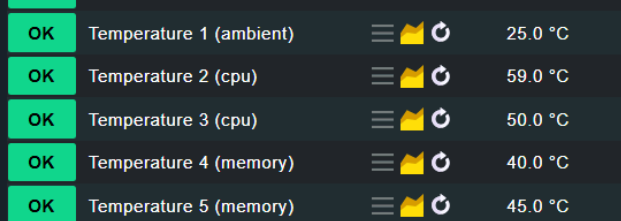

Aus meinen beiden Screenshots die Werte mit “01-Inlet Ambient” und “1 (ambient)” sind beides die jeweiligen Raumtemperaturen.
Das ist halt immer die Zuluft Temperatur was der Raumtemperatur an der jeweiligen Stelle im Serverraum entspricht.
Wenn man die Raumtemperatur in einem größeren Serverraum ordentlich überwachen will braucht es immer mehrere Sensoren. Hier sind die Ambient Werte der Server sehr hilfreich, falls noch genug Blech vorhanden ist im Serverraum.

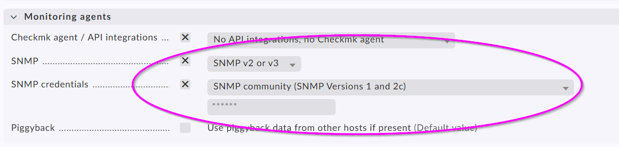

Also von deinem bild oben bei weitem was anderes :confused:
Sicher, dass die SNMP Credentials passen? Also im CheckMK nicht im Bereich Management Board eingetragen sondern ganz normal auf dem Host.
Und hier halt die identische Config wie vorher auf dem iLO erstellt.

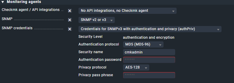

Bei mir sieht das ganze so aus. Soll mit SNMPv3 und doppelt auth laufen.
