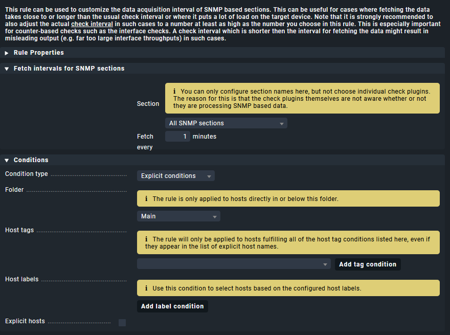

Vielleicht:
Setup > Agents > SNMP rules > Fetch intervals for SNMP sections
Das hat sich für mich anders gelesen, scheint auch nichts zu bringen.

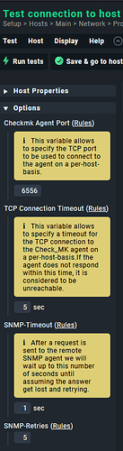

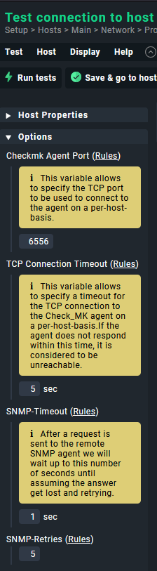

Hierzu kann es ratsam sein den Timeout Wert anzupassen. Sofern ein Timeout grösser als 1 Minute eingestellt wird, ist zwingend auch das Intervall für den entsprechenden Service/Host anzupassen.
1 Minute würde mir ja helfen, aber wo stelle ich den ein?
Ich habe alle Regeln die irgendwie ein timeout setzen und mir sinnvoll erschienen bereits angepasst, aber der Rescan oder CLI Inventory fliegen immer nach 30 Sekunden mit timeout auf die Nase.
Edit: Den verlinkten Wert habe ich auf 60 Sek und 3 Retries stehen.
Rescan sagt mir aber immer: timeout after 30sec and 5 retries.
