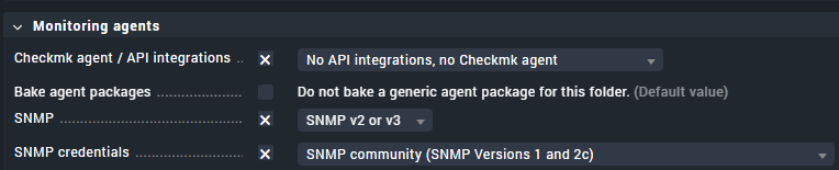

Ich möchte nun aber nicht bei jeder Switchconf die snmpv3 credentials eingeben und habe versucht über setup → snmp credentials of minitored hosts eine Regel zu bauen, in der die snmpv3 credential gesetzt werden.
Idee: Alle switche die per snmpv3 zu befragen sind, haben ein Label.
Wenn ich das so angehe, klappt das leider nicht, bei den Switchen ist als snmp snmpv2 or or 3 ausgewählt, aber keine credentials.
Auch wenn ich in der snmp Regel nicht mit einem Label verwende, sondern extra mal “explicit hosts” auswähle, klappt es nicht.
Wo ist mein Denkfehler? Ich will einfach nicht bei viele Switchen bei allen die Cretentials eintippen..

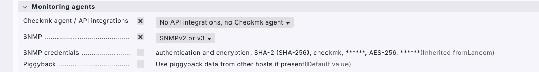

Hm, also ich habe einen Ordner erstellt, an dem Ordner klebt die snmpv3 config
Dann ein Host in den Folder, wie folgt konfiguriert:
Ein run connection test liefert kein snmpv3 connect.
Baue ich die snmpv3 config direkt in dem Host ein, klappt es mit dem snmpv3
Wie in screenshot zu sehen, werden die credential ja geerbt, also mir unklar, warum das nicht klappt, leider.

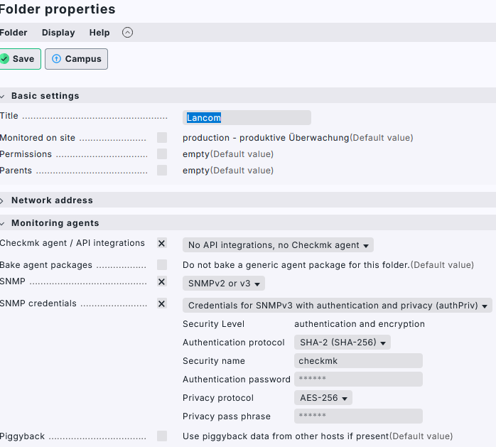

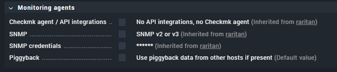

Wir haben das genau so in Betrieb, sind allerdings noch auf 2.4.0p29:
Folder:
Host:
Generell sollte der Host die Einstellungen vom Ordner erben, daher würde ich dem Host Objekt keine Konfiguration mitgeben, da Du damit ja die Konfig vom Ordner überschreibst.
