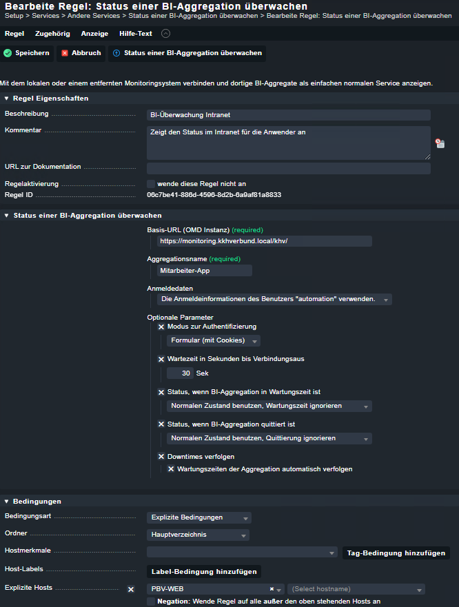

Danke für die Unterstützung. Habe es soweit gefunden und versucht zu konfigurieren aber so ganz klappt es noch nicht.
Habe über Setup > Andere Services > Status einer BI-Aggregation überwachen einen Eintrag erzeugt nach folgendem Schema:
Bei dem Server PBV-WEB wird aber nun immer folgende URL versucht aufzurufen (es gibt auch ein Ergebnis) aber als UNKN:
Die URL die er aufruft ist folgende: https://monitoring.kkhverbund.local/khv/check_mk/view.py?view_name=aggr_single_api&aggr_name=Mitarbeiter-App&output_format=python&_username=automation&_secret=GEHEIM
Das Ergebnis über den Link ist dann dieser:
['aggr_state_num', 'aggr_output', 'aggr_in_downtime', 'aggr_acknowledged'],
['0','','0','0',],
Auch andere Authentifizierungsmodus funktionieren irgendwie nicht :frowning:
In der API habe ich den Punkt zum Auslesen gefunden soweit, das würde ich wohl hin bekommen nur hier klappt es irgendwie noch nicht. Hat da jemand noch einen Tipp?
Vielen Dank und alles Gute für 2022!

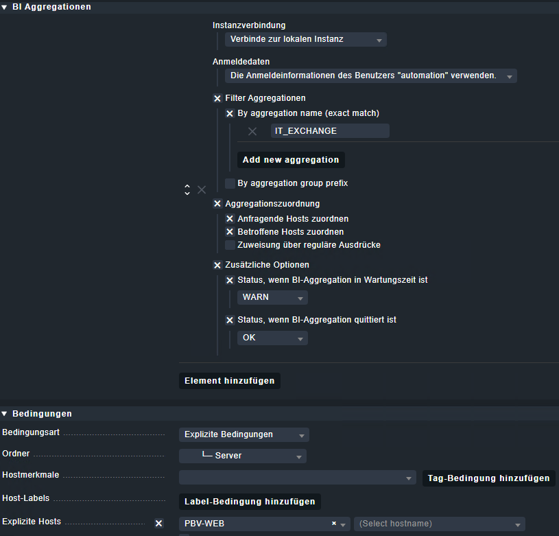

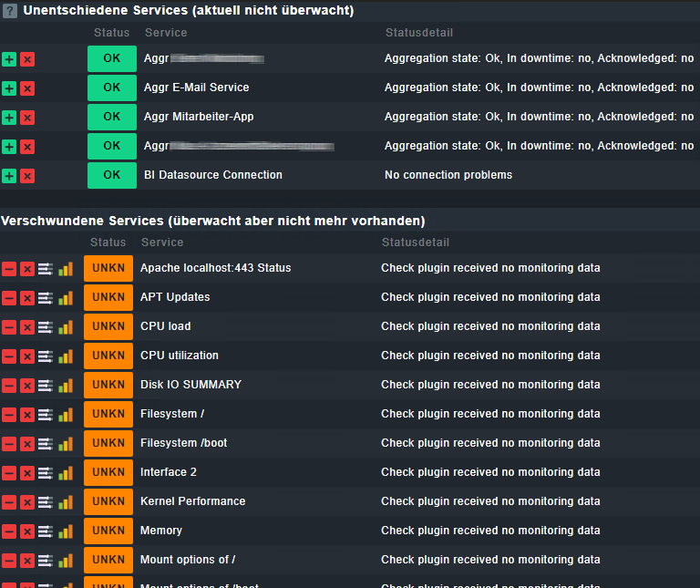

Mit dem “neuen Special Agent” kriege ich tatsächlich alle Aggregationen angezeigt mit Status. Ich habe das an den Host des Intranet-Servers gehangen, dann fallen aber alle anderen Services weg sind als UNKN gekennzeichnet.
Meine Einstellungen:
Wie macht man das am besten oder wie würdet ihr das machen?
Gebe ich keinen Host an, weiß ich nicht, wo ich dann die Services sehen kann. Oder erstelle ich mir einfach einen neuen Host der nur dafür da ist und stelle als IPv4 die IP des Intranets ein oder localhost, damit er pingen kann und als Online angezeigt wird?

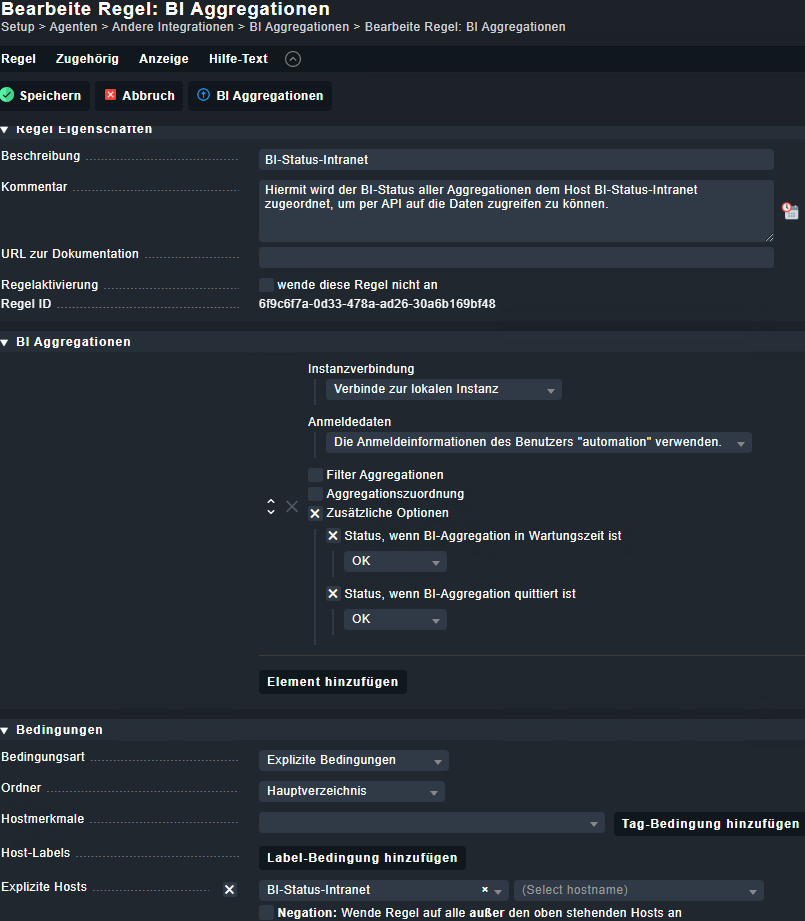

Ich habe mir nun einen neuen Host angelegt mit dem Namen BI-Status-Intranet und dort auch den CheckMK Agent aktiviert in der Hostkonfiguration. Diesem Host habe ich als Adresse einfach localhost gegeben. Anschließend über Setup > Agenten > Andere Integrationen > BI Aggregationen einen neuen Eintrag erzeugt mit folgenden Werten:

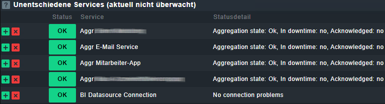

Anschließend werden dem neuen Host nach wenigen Minuten die Services angezeigt:

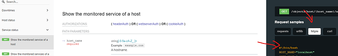

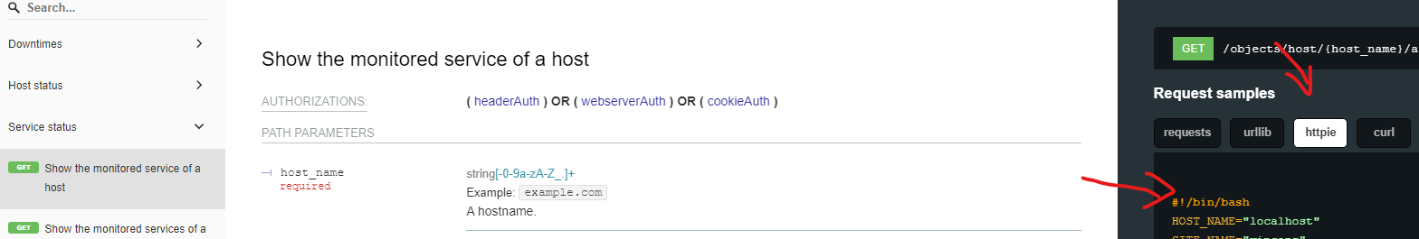

Nun habe ich in die API-Referenz geschaut, wie ich an die Daten komme. Dazu habe ich auf meinem Intranet-Web-Server das Paket httpie installiert, da dies von CheckMK empfohlen wird. In der REST-API-Dokumentation kann man sich nun den gewünschten Punkt aussuchen (in diesem Fall die Funktion Show the monitored service of a host) und rechts die gewünschte Form auswählen. Hier nutze ich wie gesagt httpie:

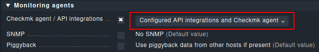

Hallo @Dennis19931, die UNKN Services kommen daher, dass der Agent standardmäßig den Special Agent nutzt, wenn einer da ist und den normalen Agenten dann ignoriert. Die einfache Lösung für dein “Problem” wäre diese gewesen:
Ansonsten freut es mich, dass du deinen Use Case abbilden konntest und es sieht echt gut aus! :slight_smile:
