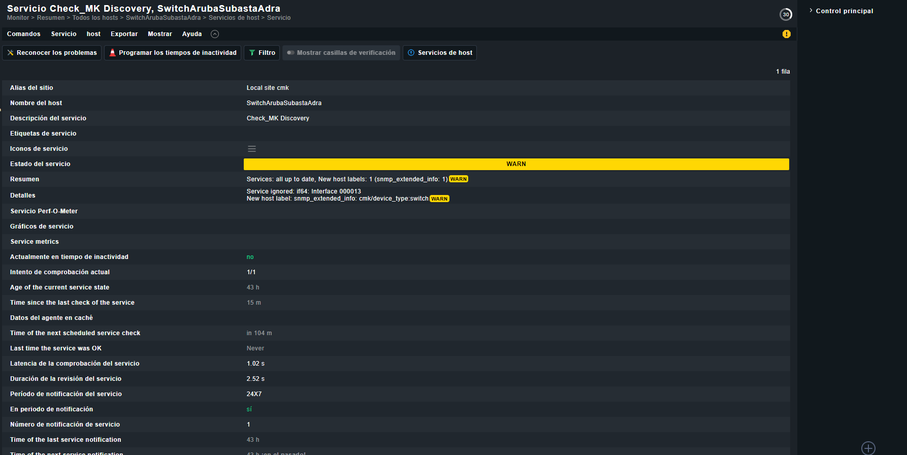

Ya he conseguido conectar, pero ahora me sale este “warn”? porqué puede ser?
Services: all up to date, New host labels: 1 (snmp_extended_info: 1)WARN
Detalles Service ignored: if64: Interface 000013
New host label: snmp_extended_info: cmk/device_type:switchWARN
¿Cómo podría quitarlo?
Gracias.
Vaya a la detección de servicio y acepte todas o solo las etiquetas de host modificadas.
Muchas gracias!!! Era eso.
