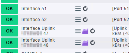

kleines Beispiel eines Switches aus der ersten Kategorie nur die wichtigen Ports (Uplink) beschriftet.

Genau das selbe was Andreas gesagt hat in grün nochmal hier:
