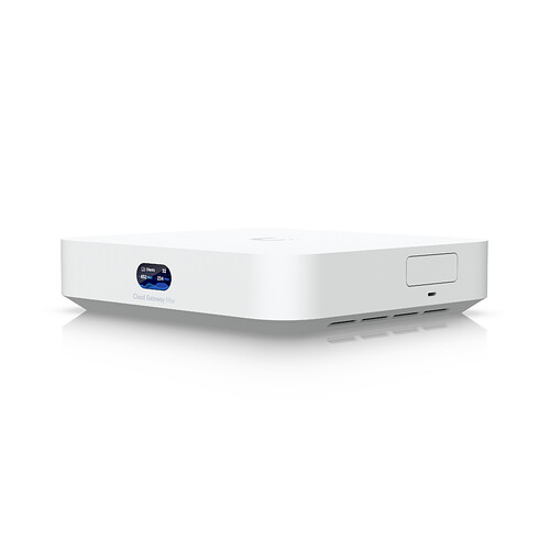

UCG Max
Das ist ein Endgerät & kein Controller. Mit Controller sind die Teile gemeint, auf denen die UniFi-Software läuft, mit dem die Endgeräte gemanaget werden, z.B. der UniFi Cloud Key oder das selbst gehostete UniFi Network Controller (oder dieses neue Teil, UniFi OS Server, das den UniFi Network Controller enthält).
Hallo,
das sind die relativ ineuen all in one Geräte.
Die steuern die komplette Unifi-Umgebung von der Türklingel über Kameras, USV’en über Switche bis hin zur kompletten Netzwerkstruktur (Firewall; Vlans etc..)
Gruß
Dann werden sie schlicht noch nicht unterstützt, und ich kann dir nicht sagen, wann oder ob sie unterstützt werden.
