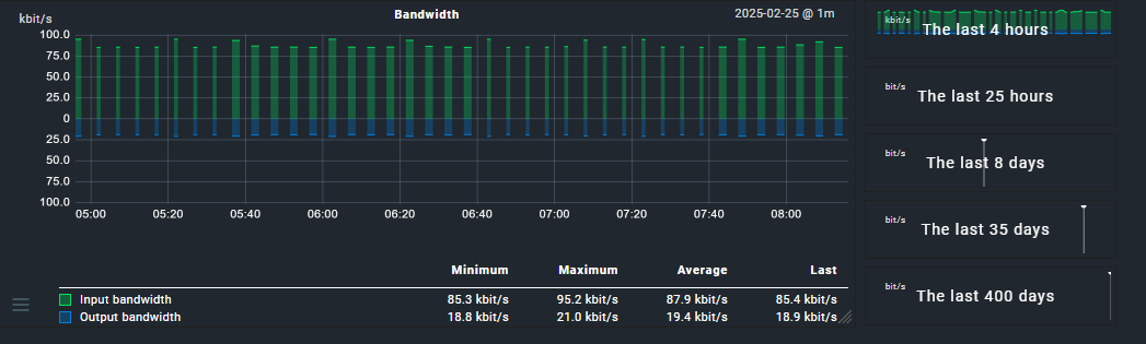

Ich habe ein Problem mit meinen Switches.
Die Daten kommen über SNMPv3. Das funktioniert auch tadellos. Aber ich bekomme in checkMK nur einen Graphen, der alle 5 Minuten Löcher anzeigt. Und dies bei allen Switchen die ich als Hosts drin habe.
Ich vermute, ich habe etwas Dummes eingestellt, aber ich finde keinen Parameter, um das rückgängig zu machen. Hat jemand eine Idee?
Vielen Dank für eure Hilfe.
schau mal bitte nach, was du hier eingestellt hast :
  • Fetch intervals for SNMP sections
  • Normal check interval for service checks
Ich denke einer der beiden Regeln ist vielleicht nicht so eingestellt, wie gewollt :slight_smile:
Herzlichen Dank. Ich hatte Tatsächlich eine Regel drin bei
Herzlichen Dank für diese schnelle Hilfe.
