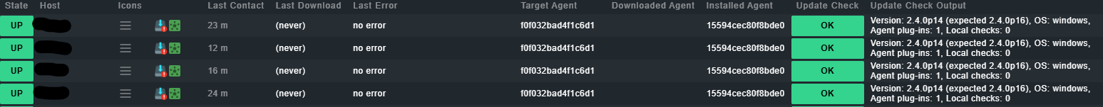

Die Backery habe ich schon eingerichtet, aber ich glaube, dass die nicht richtig funktioniert, da die Version meiner Agenten sich nicht verändert, die bleiben leider bei 2.4.0p14 stehen, wie man im Screenshot sieht
