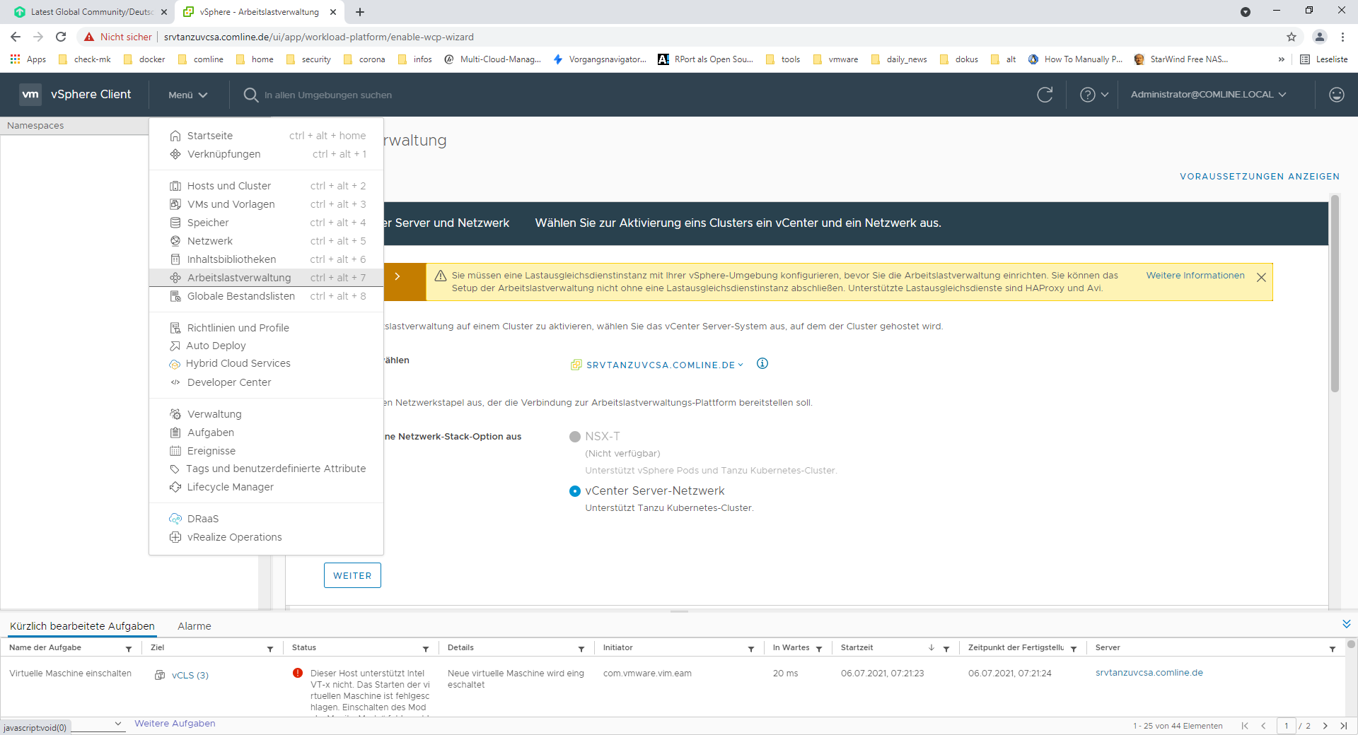

Der Einstiegspunkt im Vsphere-Center ist
