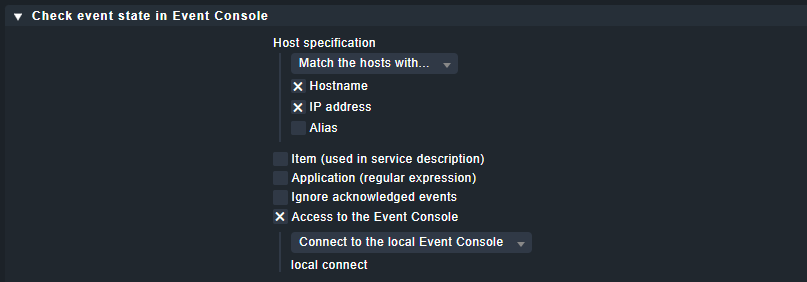

ich würde allerdings, gerne die EC als check in Monitoring haben, sodass ich nur darüber das System überwache… hierzu habe ich die folgende Regel erstellt und es meinem System zugewiesen.
der Check wird wie unten angezeigt erstellt… jedoch immer auf OK. Wenn ich ein Testlog kreiere… bekomme ich die Benachrichtung in EC jeodch taucht das nicht im Check auf.

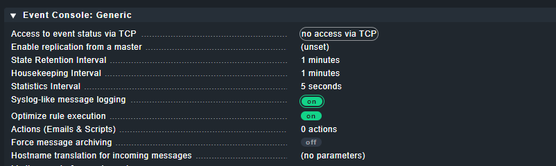

in den Settings von der EC habe ich nur die "Syslog-like message loggin " aktiviert.

Hi @ymez, so weit sieht das ja gut aus. Der Events Service nimmt immer den Status der Events in der EC an. Das heißt, wenn das schlechteste Event in der EC OK ist, bleibt der Service OK. Erst bei WARN, respektive CRIT ändert sich der Status. Weiterhin kann es auch sein, dass der Hostname bzw. die IP nicht matched, hast du das gegengeprüft?

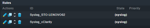

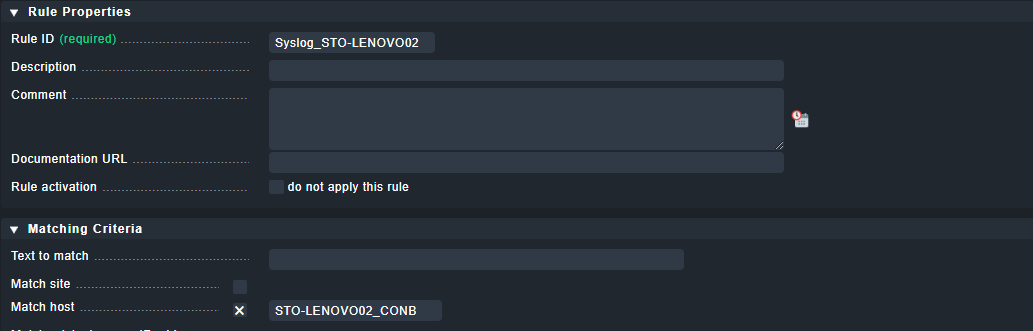

ich habe zwei Regeln erstellt, jeweils für den entsprechenden Host. erstmal ohne Matching Creteria…gar nix.
hier gewinnt die Regel LENOVO02… da sie auch in der ersten Stelle steht.

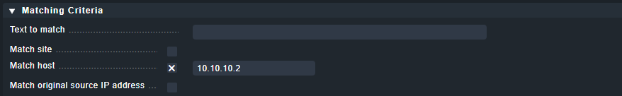

wenn ich diese Regel allerdings nur mit dem entsprechenden Server matchen möchte…
und erneut einen Event kreiere…dann matcht die zweite Regel Syslog_xClarity, die aktuell alles durchlässt…und keine matching creteria hat.
ich dachte, da die zweite Regel irwie alles durchlässt… hat sie vllt mehr Gewicht und übernimmt das Matching also habe ich die zweite Regel konfiguriert.
wenn ich die zweite Regel Syslog_xClarity auf den anderen zweiten Host matche, dann bekomme ich für den ersten Host keine Events mehr… was auch richtig ist(in Bezug auf die zweite Regel). aber wieso funkt die erste Regel LENOVO… nicht…?

habe sowhol das matching mit nur IP als auch mit nur Hostname und beides zusammen getestet. Ich bekomme dann keine Logs mehr weitergeleitet an EC
