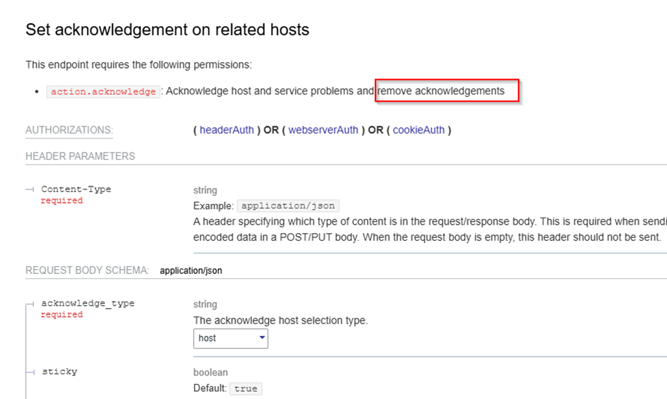

Wie lösche ich ein das Acknowledge problems über das API
Wie lösche ich ein das Acknowledge problems über das API.
Es ist was beschrieben in der API Doku aber wir finden die Funktion nicht.

dafür gibt es derzeit keinen Endpunkt.
Das “remove acknowledgments” bezieht sich auf die Berechtigung.
Hat ein Benutzer dieses Recht, so kann er Acknowledgements erstellen und auch entfernen, das impliziert aber nicht, dass es dazu einen API-Endpunkt gibt.
Das ist ziemlich schade.
Den in der Doku steht “and remove acknowledgement
Wir wollten die Ticket Nummer welche wir in einem ITSM Tool erstellt haben dort speichern und wenn es gelöst wurde das Acknowledge wieder löschen.
