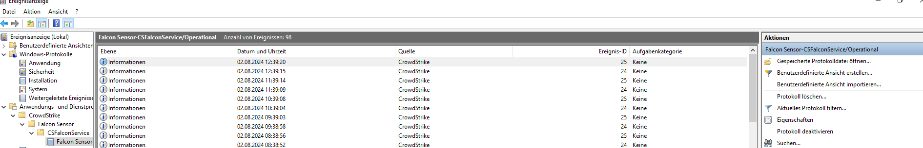

Dieser Falcon Sensor Log wird nicht gefunden und eingebunden.
Die Standard-Logfiles sind alle vorhanden und für den den Host gelten keine speziellen Regeln.
Was übersehe ich?

Da dies ein Anwendungslog ist muss das im Endeffekt mittels der “Vista-API” eingebunden werden.
Am besten erstmal den vollständigen Namen über Rechtsklick und Eigenschaften auf das Logfile rausfinden.
Dieses dann explizit angeben in der Konfiguration der Windows Logs welche abgeholt werden sollen.
