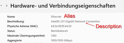

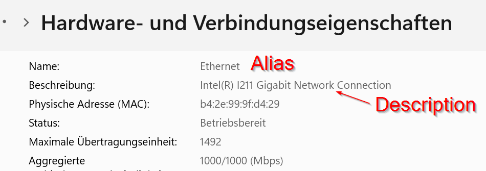

Im Windows hast auch die Möglichkeit entweder “Alias” oder “Description” zu verwenden.
Beispiel - wenn dein gewünschter Name hier nicht drin steht dann siehts eher schlecht aus.
So sieht das z. B. bei mir aus:
Get-NetAdapter -Name “PCIe Slot 10 Port 1 - “HOSTXY” | Select-Object ifAlias,InterfaceAlias,InterfaceDescription | fl
ifAlias : Ethernet - Hostname
InterfaceAlias : Ethernet - Hostname
InterfaceDescription : Intel(R) Ethernet Network Adapter I350
Damit könnte ich ja arbeiten - nur wie bekomme ich hin dass CheckMK das so sieht? Bei Network interface discovery habe ich alle 3 probiert (Use index, use description, use alias) und nirgends kam “Ethernet - Hostname”.

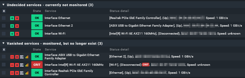

Abhängig von der verwendeten CheckMK Version ist es wichtig oder auch nicht das passende “windows_if.ps1” Plugin in Verwendung zu haben.
Sobald ich bei mir die Erkennung auf Alias setze wird auch ordentlich das Interface mit dem Alias erkannt.
Nach service configuration > rescan
Das PS1 Script hat den Unterschied gemacht - danke!
