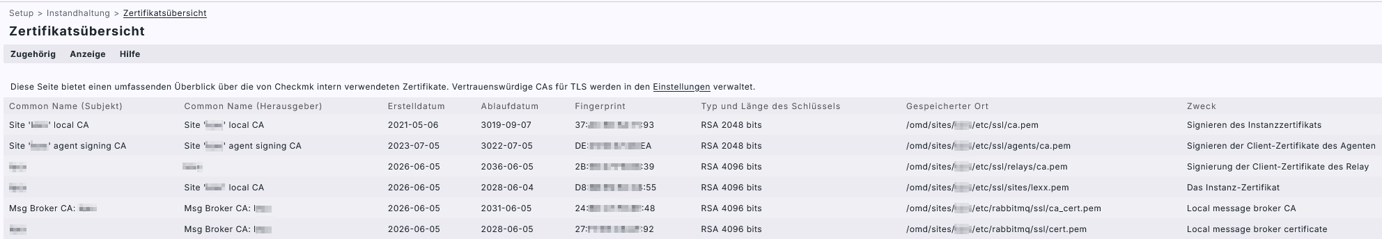

Hallo Andreas,
wo genau kann ich das besagte Zertifikat finden?
Innerhalb von CMK sieht die Zertifikatsübesicht so aus.

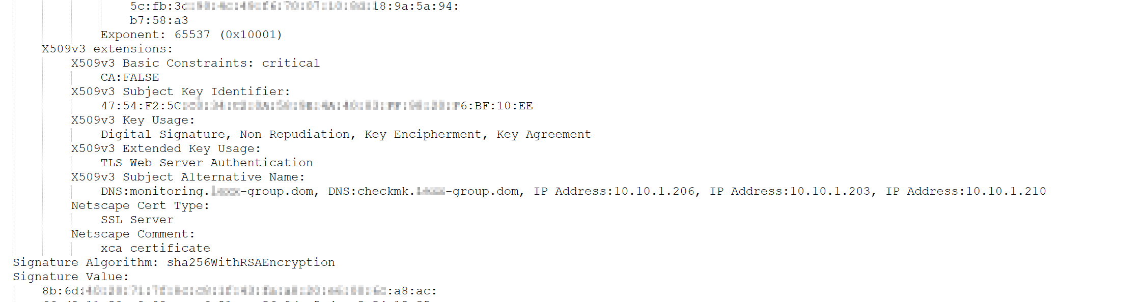

Hallo Andreas,
ich habe es hoffentlich richtig verstanden. Das Webserver Zertifikat vom CMK Server habe ich mir als crt exportiert und dann den ersten Befehl darauf abgesetzt.
Einen Abschnitt “Authoritky Key Identifier” habe ich nicht finden können.
