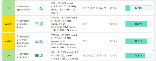

Ich nutze checkMK RAW 1.6.0p22 und überwache damit einen Proxmox-Server, der u.a. eine ZFS-formatierte Platte für Backups eingebunden hat. Neulich ist ein Check auf den Status “Warnung” gesprungen, da die Festplatte zu mehr als 80% belegt war. Das stimmte auch – doch habe ich daraufhin viele alte Backups gelöscht und erreiche jetzt laut Proxmox “nur” noch 70%. Leider erhalte ich aber von checkMK immernoch die alte Warnung.
Dort steht auch weiterhin, dass die Platte zu 81,81% gefüllt sei, was aber nicht mehr stimmt. Daher meine Frage: Woran kann das liegen oder wo stellt man das ab? Ein erneutes “Check neu ansetzen” liefert immer wieder das gleiche Resultat.

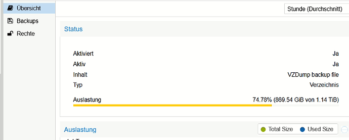

hm – im Proxmox-WebUI steht dies:
also hier definitiv < 80% – es werden aber seltsamerweise auch nur 1.14 TB angegeben?! :thinking:

Ja, das kann ja sein – aber ich habe zig Backups auf dem Device gelöscht … trotzdem zeigt checkMK die ganze Zeit den gleichen Wert: 81.81% und weicht auch keinen Bruchteil davon ab :thinking: :
Screenshot_20210317_175626

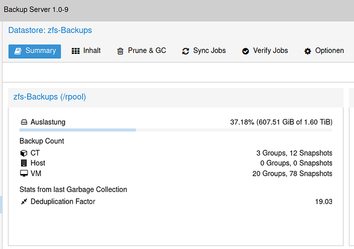

Ich hole den Thread nochmal nach oben … auf dem Proxmox-Backup-Server sieht der Dedup-Faktor besser als 1.0 aus (aber auch weit schlechter als 50-100!).
Dort habe ich:
(Der Pool rpool ist dieses Mal aber auch ein RAID-10/-mirror bestehend aus 4 Platten.)
Der Dedup Faktor sieht aber ok aus. 90 Snapshots und ein Faktor von 19 ist doch in Ordnung.
Je mehr Backups nun dort landen umso größer wird der Faktor.
Die Größe des Backup Storage und die dort befindlichen Daten sind ja auch sehr klein. Je größer die Menge der Daten oder besser Snapshots ist umso mehr macht sich die Deduplication bemerkbar.
@edit: korrigiert die Snapshot Anzahl zu früh am Morgen :slight_smile:
