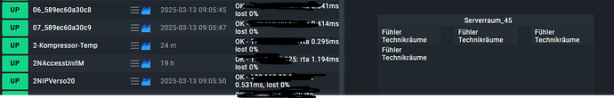

Der Kunde für den das erstellte Monitoring ist, würde gern die Host aus der gesamt Übersicht in eingeteilte gruppen entsprechend der Raumbezeichnung im Dashboard haben z.B. (Raum1 mit den jeweiligen Geräten aus Raum 1, Raum 2 dasselbe und so dann alle 4 Räume auf einem Dashboard um es sich Auf einem großen monitor anzeigen zu lassen.
Nach viel suchen und probieren bin ich zu dem Entschluss gekommen zu fragen ob dieses in der RAW Edition überhaupt möglich ist. Und wenn ja, dann bitte eine “kurze” Erklärung da das Projekt morgen zum Feierabend übergeben werden muss.
ich habe mir sowas in der Art in einer View erstellt, in der dann die Geräte mit dem Status aufgelistet werden. Vielleicht ist das ein Ansatz.
Die Geräte sind in Ordnern sortiert z.B. so:

also meine frage läuft eher in die richtung von dem das ich gern so wie im bild die host als up angezeigt werden, diese anzeigen in den jeweiligen räumen zusammenfassen würde. ist das möglich?
So habe ich es bei mir gemacht.
Für jeden Raum ein Folder anlegen und dann in der View die Gruppierung anhand der Hosts: Folder gemacht und es wird je Raum Gruppiert angezeigt.
