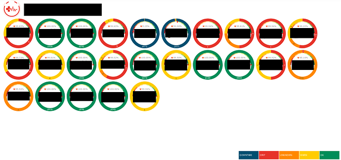

Wir haben das so umgesetzt (als Checkmk-Dashboard mit Informationen aus dem livestatus, aufbereitet mit Plotly). Welche Sites aufgelistet werden, lässt sich im Context-Menü des Dashboards/Dashlets festlegen. Die Icons muss man leider händisch pflegen, sind aber mit “SITENAME.PNG” recht einfach erweiterbar:
Jeder Donut ist der Einprungpunkt für die dahinterliegende Instanz. Wenn Plotly mit den Segmenten umgehen könnte, könnte man auch direkt in die OK/WARN/CRIT-gefilterte Ansicht reinspringen. Natürlich kann man da auch eine Dashboard-URL hinterlegen.
Allerdings verwenden wir die CME. Woher die Zahlen für die Donuts kommen, wäre aber theoretisch egal.
das ist ja mal chic :smiling_face_with_three_hearts:
habt ihr das in einem repo bzw. hast du da mal ein HowTo für mich (andere sind bestimmt auch intressiert)
lG
Ein extern erreichbares Repository haben wir nicht. Ich müsste ein bisschen Branding entfernen und die Dateien zusammenkopieren. Ich habe bei sowas immer die Befürchtung, dass man zuviel erklären muss und die wenigsten sich durchfuchsen. Aber immerhin taucht das Dashlet inzwischen im Menü auf und man muss es nur noch positionieren und konfigurieren.
