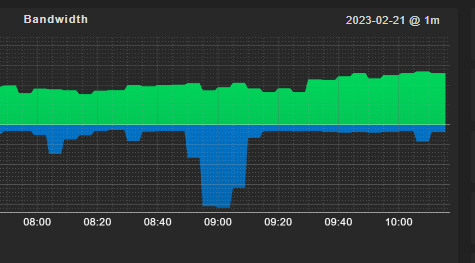

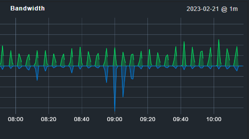

Hi Zusammen ich suche eine Lösung um die Tröpfenbildung in den Graphen zu vermeiden
hier ein Graph aus der 1.6
und hier der selbe in der 2.1
wie bekomme ich es hin das ich einen “schönen glatten” Graph habe und nicht so ein Sägezahn…

Ein Verdacht. Das sieht ganz wie das Problem hier aus.
Wurde bei der Konfiguration die Regel “Fetch intervals for SNMP sections” verwendet?
Diese Einstellung gab es in 1.6 nicht. Das würde auch erklären warum die alten Graphen ok aussehen.
so war es …grrr und dann muss ich auch noch 20 Zeichen schreiben…
